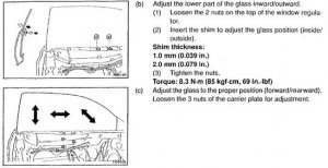

    meine Seitenfenster links sowie recht müssten eingestellt werden hat jemand das schonmal gemacht oder erfahrung?.Ist das einfach zu realisieren.Wäre toll wenn mir jemand dabei helfen könnte wie man dabei vorgeht.danke im vorraus

    Was stellt man dort denn ein? Wieso willst du sie einstellen?

    Es gibt auch Stellschrauben.
    Aus dem Stehgreif kann ich dir aber nicht sagen wie viele es sind.
    Soweit ich weiß sind die um die Neigung der Scheibe zur Karosse, sowie die Höhenlage an der Vorder- und Rückseite der Scheibe einzustellen.
    Bei Gelegenheit schau ich mal, ob ich ein Doc dazu finde. Sollt ich eigentlich noch haben.

    So, ich wusste doch, dass ich da noch was hab...
    Hoffentlich hilft dir das weiter.

    ja genau wegen höhe einstellen mit den jahren tat sich da was und jetzt drückt die scheibe zu hoch ma sehen obs mir weiterhilft werde mich demnächst mal dranbegeben.danke nochnmal
