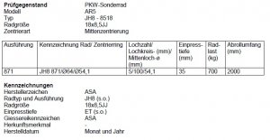

Folgendes Problem, will mir ASA AR 5 bestellen.
Die Felgen haben leider nen MIttelloch von "57,1" und die Celi braucht halt ein ML von 54,1.
Meine Frage ist jetzt:
-Gibt es solch ein Zentrierring von "57,1" auf 54,1?
-Finde solch ein Maß nicht, nur Ringe bei denen der Abstand größer ist!
,brauch ich da vllt "keine" Ringe? Da ja vllt der ABsand zu gering ist und sich die Felge bei der befestigung selbst justiert?
hier noch nen ausschnitt aus dem gutachten für die Celi was ich von ASA bekommen hab-

habe noch rausbekommen, dass die Abmessungen sich nach ML von der Celica (54,1) und nach ML von der Felge richten.
Jetzt an unsere 5zigen FN01R Fahrer, hat jamenad die Abmessungen für mich?
