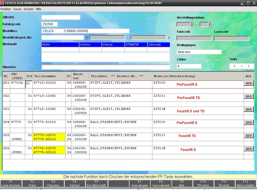

ich habe jetzt mal geschaut...also ich habe auf Anhieb keine Führungshülsensätze für den Facelift im Zubehör gefunden. Es gibt ja zwei Anlagen:
1. PreFacelift S 255mm
2. PreFacelift TS, Facelift S, Facelift TS 275mm
Und die PreFacelift S Führungshülsen sind auch anders benummert, als die 275mm Bremsen. Also müssten die Hülsen und sogar die Staubschutzmanschetten unterschiedlich sein!
Hier mal eine kleine Übersicht:
Also kann es nicht sein, das ein Anbieter sagt, das pauschal 99-05 passt. Es sei denn das die Teile doch identisch sind bzw. das sie entsprechend universell gebaut wurden, kommt auch schonmal vor....aber dann wären sie eigentlich nicht so arg anders von Toyota benummert, kommt aber ebenfalls vor :D. Ich habe jetzt aber auch noch nie beide Hülsen nebeneinander verglichen!
Du würdest folgendes benötigen:
47715-22080 Führungshülsen
47775-50010 Staubschutzmanschetten
Bei Toyota kosten die Hülsen ca. 13 EUR pro Stück und die Staubschutzmanschetten ca. 3,80 EUR das Stück.
