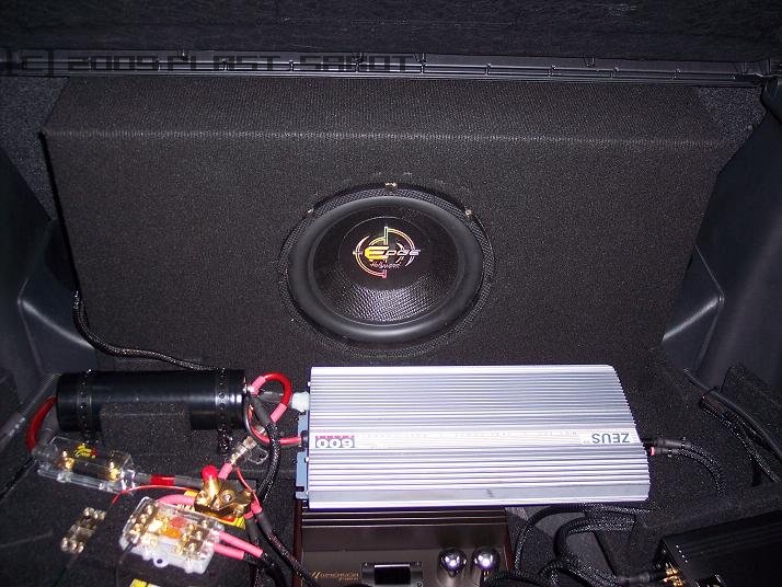

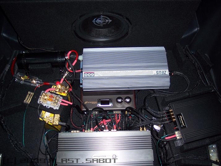

    ...es ging inzwischen schon ein wenig weiter... :D
    Verkabelung ist komplett und Subwoofer und TMTs laufen.
    Das "Chaos" in der Totalen...

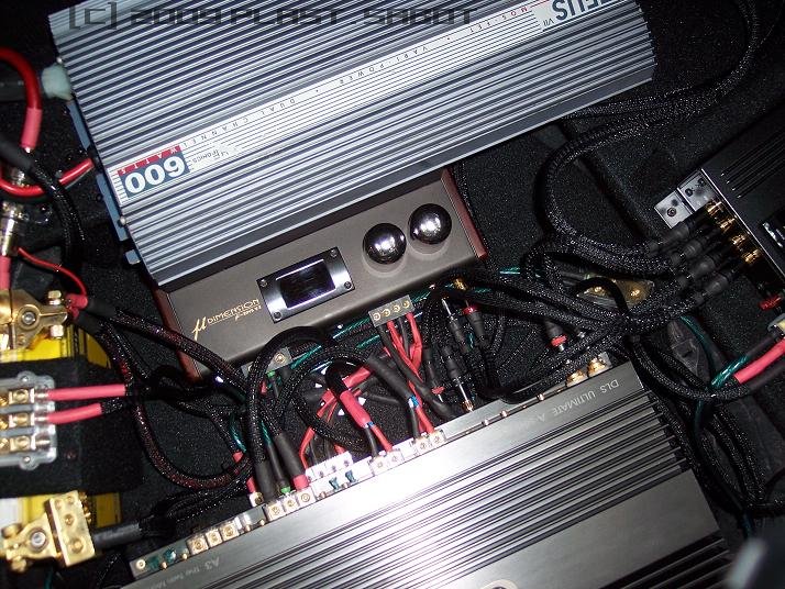

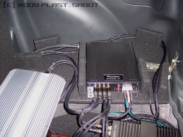

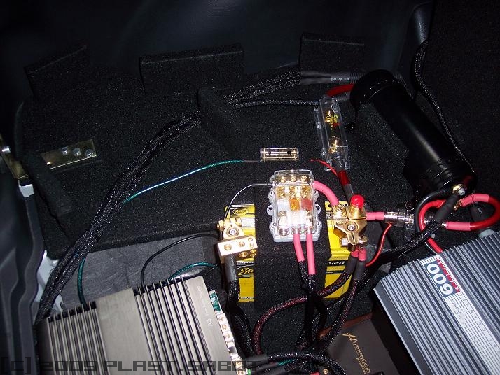

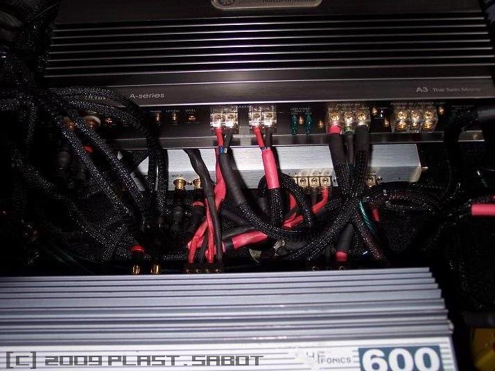

    Strom und Signalweg sind vollkommen voneinander getrennt. (links-rechts)
    Der "kleine" Edge in seiner Behausung (momentan 30 Liter für eine Güte von 0,7 - werde aber mal weniger testen)
    Die Stromabteilung mit der kleinen Stinger-Zusatzbatterie.
    Der Prozessor.
    Das Chaos aus der Nähe. Alles fein verpackt in Snakeskin-Schutzschlauch.
    Die "versteckte" Sinfoni-Endstufe für den Hochton.
    So... jetzt fehlt noch eine Abdeckplatte samt Plexiglas-Fenster.
    Ich überlege noch ob ich eine indirekte Beleuchtung einbaue... die originale ist mehr als dürftig.
    Nächste Woche kommen dann hoffentlich die Gehäuse für meine Koaxchassis aufs Armaturenbrett.
    Die Gehäuse sind in die A-Säulen integriert und mit hellem Stoff entsprechend zum Dachhimmel bezogen.
