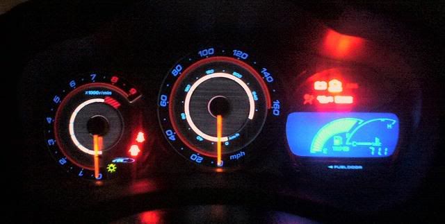

So soll das dann irgendwann mal aussehen:
und so sieht es beleuchtet aus:

Meine neue Tachoscheibe ist auch eingebaut und sieht richtig
geil aus!
Eigentlich ein muss für unsere Celi´s!
Nur das durchleuchten der Zeichen muss ich noch ändern, ansonsten
perfekt!
