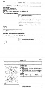

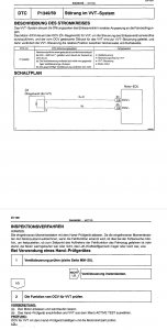

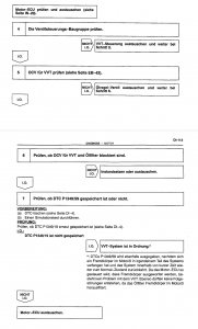

Die Fehlercodes sind auch im Werkstatthandbuch aufgelistet, sowie die entsprechenden Reaktionsmaßnahmen, Prüf- und Messverfahren und die in Frage kommenden Bauteile, sowie das benötigte Werkzeug. Wenn du diese Schritte bis zum Ende durchgehst, solltest du genau herausfinden können, welches Bauteil betroffen ist. Die Informationen dazu beginnen ab Seite 190 im Werkstatthandbuch "Motor". Gruß und Viel Erfolg!
