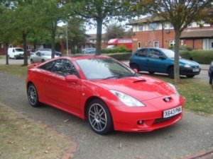

habe noch ein bild angehangen.
weiß nicht ob es was hilft.

Mir ist wichtig das die Felgen so groß wie möglich erscheinen und das der Radabstand so gering wie möglich aussieht.
