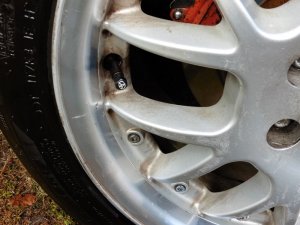

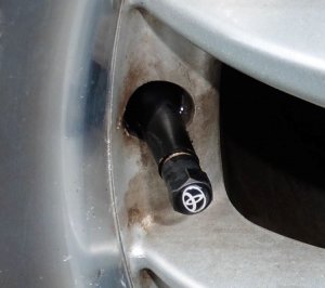

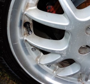

Hier noch zwei andere Beispiele von nicht so extremen Varianten.
Standard Zubehör Felge von Autec:

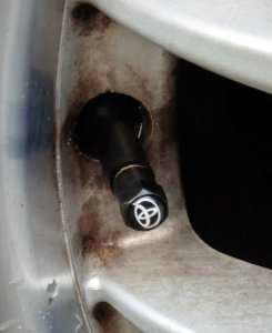

Toyota Felge:
Danach waren sogar die Spuren vom fräsen im Alu aus der Fertigung zu sehen:
Toyota Felge:
