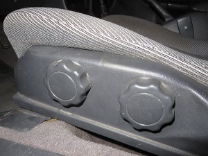

ich möchte bei meiner Toyota Celica T18(A4FE) 1992 - den Polster austauschen und zwar vom Beifahrersitz auf Fahrersitz. Das ist gar nicht so einfach, weil 2 Knöpfe sehr fest sitzen und ich keine Ahnung habe, ob sie mit einer Sicherung versehen sind, oder wie kann man sie raus nehmen. Hat das schon jemanden gemacht. Oder gibt es eine andere Lösung für mein Problem? Es geht um diese 2 Drehknöpfe->siehe Anhang. Danke.

Ich kenne die Sitze der T18 jetzt nicht, aber sind die überhaupt symmetrisch? :confused:
Zu den Knöpfen: Kann man das Mittelteil rausnehmen? Ich tippe mal da sitzt ne Schraube drunter.

Hallo, Ja, sind sie...genau das ist der Punkt. Und der Beifahrersitz ist quasi unbenutzt, während der Fahrersitz schon abgenutzt aussieht...
Nein, Mittelteil kann man eben nicht rausnehmen, sie sind mit Sicherheit mit einer Sicherung versehen...siehe Post von CRX_Fan

Wie bekommt man denn diese Sicherung raus ohne irgendwas zu zerstören?

Ich hole die immer mit einer kleinen Spreizzange raus. Wenn sie erstmal über die dickste Stelle rüber ist, springt sie von alleine oben raus.
