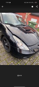

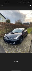

Um nicht noch mehr drumrum zu reden, fangen wir mal an wie ich meinen Celica gekauft habe, ich habe ihn Anfang des Kahres bekommen, um genau zu sein direkt am 01.01. mit leichtem Unfallschaden vom vorbesitzer, welcher ihn in den graben gestzt hat.
Der Celica hat dadurch nen Verbogenen Kotflügel und ne etwas gebogene Motorhaube. Doch das etwas anstrengendere Problem ist eine Delle welche über dem linken hinterem Rad sitz. Von dieser habe ich leider kein Bild.
Screenshot_2022-12-27-17-58-50-96_79630ed4e52e7e7c130b5af9edf154ce.jpg Hnten ist auch noch eine "leichte Delle" aber dazu später mehr.
