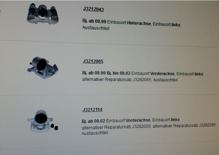

Habe eine Facelift. wäre also an den Faceliftsätteln interessiert. Was magste denn dafür haben? Also prinzipiell bräuchte ich nur rechts den und davon auch nur die Aufnahme in der die Bremsklötze aufgenommen werden. (Ich weiß ist immer doof dann hat man den anderen rumfliegen wenn man nur einen verkauft). Je nach Preisvorstellung und Zustand werden wir uns da aber sicher einig ;)
Denn auch wenn der Zylinder noch Gangbar ist hat mein Vorbesitzer den Sattel, ich sage mal VERSUCHT, zu lackieren. Einfach mit einer sprühdose draufgerotzt :mad::eek::eek: und natürlich Dichtungen, Schrauben, Koppelflächen, einfach ALLES mitlackiert :-D

Hab leider keine da...die Links sind nur von anderen Hänldern :eek:
Auch mit Avensis Bremsanlagen siehts gerade mau aus :(
Halter zu bekommen im Zubehör ist natürlich fast unmöglich...und neu sind sie sehr teuer.
Da musste echt auf gebrauchte gehen..
Wenn es aber nur der Halter ist würde ich den Sattel nicht tauschen…Ganze Entlüfterei und alles. Da würde ich die alte Farbe abbürsten und gut.
