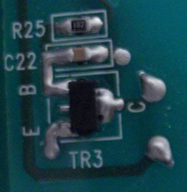

Das Bauteil ist beim Einbau der Unterbodenbeleuchtung abgebrannt. Wollten nur Probieren ob die Beleuchtung richtig aufgelegt ist wegen der verschiedenen Muster, dabei haben wir die Kabel nur lose zusammengedrillt und die sind Blöderwise auseinandergegangen. War am Zigarettenanzünder angeschlossen, Kurzer -> Klimabeleuchtung hin.
Zum Thema Hobbyelektroniker, alles was zum umlöten war hat mein Vater gemacht ( Ing. für Funk und Fernmeldeelektronik ).
Da die Teile so verbrannt waren das mann die Bezeichnung nichtmehr lesen konnte, habe ich euch gefragt. Habe alles was ich brauche Danke.
Die Klimabeleuchtung ist gegangen, sobald ich aber das Licht anstelle ist die Beleuchtung ausgegangen.
Werde jetzt mal die Teile besorgen und einbauen, schreibe dann obs gefunzt hat.
