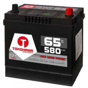

Für den PreFacelift empfehle ich die Tokohama Asia 58068 mit 65Ah Kapazität und 580A Kälteprüftstrom: https://www.ebay.de/itm/Asia-Autoba...906329?hash=item489e535399:g:G1kAAOSwkl5XeGTt Für den Facelift, der ja eine schmale benötigt, empfehle ich die Panther Silver Asia3 mit 50Ah und 450A Kälteprüfstrom: http://www.shop.ecke-batterien.de/Starterbatterie-ASIA-03-12V/50-Ah

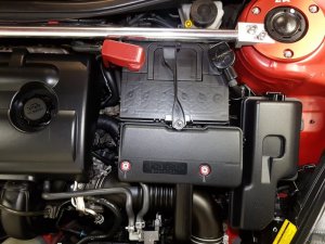

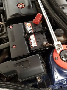

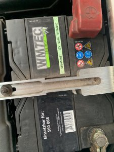

Moin! Guck doch einfach, ob Du die schmale oder breite Batterie, wie oben beschrieben / abgebildet, verbaut hast! Musst sowieso nachgucken...nicht das mal auf eine andere Batterie umgerüstet wurde Denn viele Facelifts mit den serienmäßig schmalen Batterien, wurden irgendwann mal auf die breiteren Batterien umgerüstet, weil die breiteren mehr Leistung und Kapazität besitzen, in der Regel günstiger und schneller zu beschaffen sind.
Hab gerade nochmal in meinen Kundenstammdaten geschaut, weil Du ja mal in meiner Werkstatt warst. Ich habe da Deine Fahrgestellnummer gespeichert. Wenn Du zwischendurch keinen neuen Celica gekauft hast, ist Dein Celica Baujahr 04/2002 und damit eine PreFacelift Passt also zur breiten Batterie.
Hey Ben, vielen Dank für Deine Hilfe. Habs heute die breite Batterie von Deinem Link bestellt. Nein, habs immer noch idesselbe Celica, also passt. Schöne Grüße
