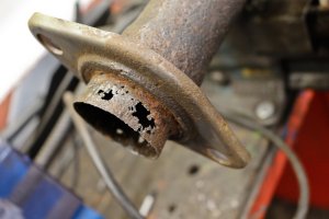

weiß einer wo ich den Flansch, welcher den Feuerring (die Drahtgeflechtdichtung) aufnimmt, herbekommen kann?
Beim Tausch der Dichtung ist mir nämlich aufgefallen das der Konus an meinem TTE Schalldämpfer durchgerostet ist...

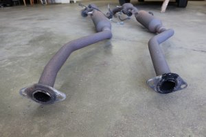

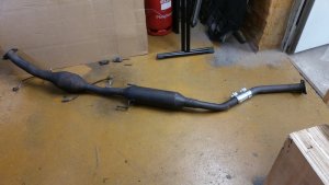

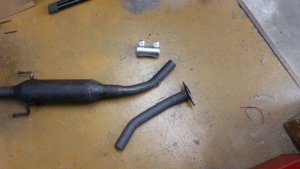

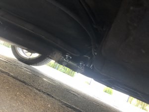

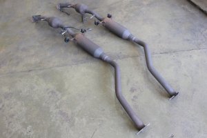

das ist ein typisches Problem bei Toyota, das die Flansche brechen. Egal ob Celica, Avensis, Corolla oder RAV4. Sowohl MSD seitig, als auch ESD seitig (ESD seitig seltener).
Wir machen es entweder so, das wir gesammelte Werke von alten Abgasanlagen per Dichtschelle verbinden (siehe die beiden Pics unten). Oder ein passendes Rohr reinschlagen, oder ein Set von universellen Flanschverbindungen an beide Seiten schweissen.
Oder den Übergang komplett verschweissen.
Daher empfehle ich auch, wenn man an der Achse etc. arbeiten muss, bei der Teile der Abgasanlage ab müssen, immer die Abgasanlage komplett abzunehmen und nie am ESD zu öffnen. Meist brechen die Übergänge.
Und wenn man einen MSD/KAT austauscht, immer die Flansche abschneiden, das man sie als Ersatz hat :D

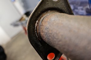

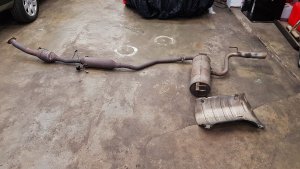

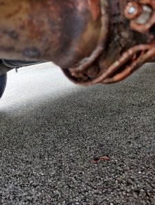

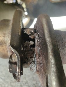

bei mir siehts im Moment so aus,- undicht wurde aber ursprünglich der Flansch am TTE Dämpfer, nicht der Mittelschalldämpfer. Der hat daher im Ergebnis eher doppelt solange gehalten wie der TTE Dämpfer.
Wurde nicht durch Demontage undicht sondern schon vor langer Zeit wärend der Benutzung. Generell heute nur vorgehabt die vermeintlich undichte Dichtung zu wechseln.
Wenn ich es richtig deute, ist bei dir ja beides hin, ne? Also der Dichttungssitz MSD-seitig ist massiv geschwächt und ESD-seitig ist der Flansch schon vom Rohr gerissen?
Wir nehmen in solchen Fällen halt sowas hier:
https://www.ebay.de/itm/25253137095...M9A28N&hash=item3acc0aebc9:g:fn0AAOSwPK1ZW-Sd
Musst natürlich mal die Durchmesser ausmessen. Die Bauart im Link gibt es in vielen verschiedenen Ausführungen, auch was die Verbindung angeht. Die Variante wird bspw. auch nicht geschweisst, sondern per Rohrschelle geklemmt. Kommt natürlich immer auf die Platzverhältnisse an. Und man muss auch daran denken, das man durch das abscheniden beider Flansche eine Lücke drin hat. Muss man bei der Länge mit einberechnen. Auch ob Biegungen vorhanden sind, muss man bedenken.
Das ist alles machbar, aber man muss viel rumprobieren. Und wie gesagt...im schlimmsten Fall wird eine Muffe aufgesetzt und der ganze Kram komplett verschweisst, wenn noch genug Konsistenz vorhanden ist.
Jupp, wobei der Mittelschalldämpfer primär den Ausbau der alten Dichtung krumm genommen hat. Marode aber wer weiß wie lange das noch gehalten hätte. Undicht gewesen ist er vorher aber im Bereich TTE Flansch, ich hatte fälchlicherweise auf die Dichtung gehofft und gedacht ich wechsele erstmal diese und nehme neue Federn da die alten ggf. noch gestaucht sind auf das Alter.
Alte Schrauben gingen auch problemlos raus und Gewinde im Flansch okay... Allerdings hab ich Federn, Schrauben und Dichtung jetzt umsonst neu :D
