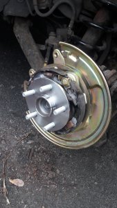

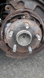

So habe das hetzt schon vorletzte Woche draußen mit Wagenheber gemacht bei nicht schönem Wetter aber hat auf jeden Fall geklappt...
Naja d.h. meine hinteren Radlager waren mit den Ankerblechen so extrem zusammen-korrodiert das ich diese gleich mit neu gemacht habe. Habe auf Autodoc die Radlager von Ridex dafür gekauft, ist sicherlich keine Toyota original Qualität aber dafür günstiger und haben gut gepasst. Hier Bilder von HL vorher und nachher :)
