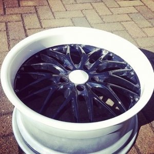

Anhi
5. Januar 2011
871
Aus der Kaffeewerbung
Sind 8,5 X 18 Zoll 225/35 Ohne zu bördeln + D2 Gewindefahrwerk //
Wenn 215 im Gutachten stehen dann ist das ja kein Prob wenn nicht kommts wie immer aufm Prüfer an.
