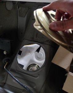

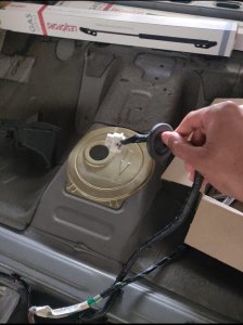

Also ich kenne jetzt das T18 Modell nicht, bei der T23 beispielsweise muss man nicht extra den ganzen Tank abbauen um an die Schwimmereinheit dran zu kommen. Es gibt eine geheime Klappe unter der Rücksitzbank damit man da dran kommt. (Bei vielen Opel, VW und Audi Modellen ist das auch so gelöst. Daher ist die Wahrscheinlichkeit sehr hoch. Ansonsten halt T18 Werkstatt Unterlagen) Edit: die Bauteile bei deinem Auto auf jeden Fall wie Rohe Eier behandeln @Kenturo . Für dein Auto gibt es ja leider kein @Eddy194 ,wo man noch günstig auf die schnelle was bekommt.
Tankanzeige funktioniert jetzt! Habe den Stecke abgesteckt und ausgeblasen , ich hoffe es geht alles so einfach. Edit: Nach starten des Motors ging die Tanknadel wieder nach unten.

Okay, das heißt doch zumindest schon mal, dass der Tankgeber auf jeden Fall funktioniert und auch das Kombiinstrument einschließlich Verkabelung dazwischen. Das Einzige, was mir jetzt einfällt, was passiert, wenn man den Motor zusätzlich startet, ist, dass die Lichtmaschine ihre 14 Volt in das Batteriestromnetz drückt. Vielleicht liegt dort irgendwo der Fehler, bei der Lichtmaschine...(Kann sein dass die Dioden durch sind und zu viele Spitzen Spannungen im Bordnetz landen, die die Batterie nicht mehr auffangen kann und die Tankgebereinheit außer Betrieb setzen) Nimm mal den Keilriemen ab und lass das ganze noch mal laufen. Falls die Wasserpumpe über den Riemen auch angetrieben wird, dann nur ganz kurz!! (Sollte es die Lichtmaschine sein, kann man die alten Lichtmaschinen in Bosch Werkstätten instandsetzen lassen. Oder natürlich auch nach Toyota Anleitung selber)
