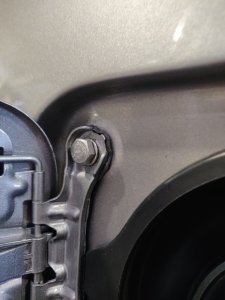

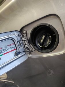

Hallo zusammen, gestern ist mir beim tanken aufgefallen das mir die eine Scharniere weg gebrochen ist

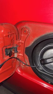

Hi Daniel, Eddy müsste noch den roten Celica zum schlachten haben, den er bei mir abgeholt hat. Da war die Klappe noch intakt. Frag ihn mal. (Eddy194) Grüße, Ben

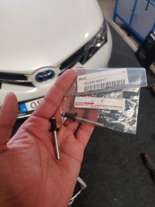

Achso die passenden Nieten von Toyota kann ich Dir mitbestellen. Ich bestelle heute eh noch bei Toyota.
Hey Ben, ich hatte eddy bereits gestern auf WhatsApp diesbezüglich kontaktiert, er sagte er glaube zwar nicht aber er schaut nochmal, naja warten wir mal ab PS: Die Nieten kannst du gerne mit bestellen
oki, eventuell ist die Klappe auch schon weg, kann sein. Den Tankdeckel gibt es auch neu noch, allerdings nur schwarz grundiert. Sag einfach bescheid, falls Du keinen finden solltest und falls Du einen neuen haben möchtest. Liegt bei etwa 40 Euro eine neue, grundierte Tankklappe. Nieten bestelle ich Dir heute einfach mal mit, kosten eh nichts.

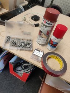

Das Karosserieblech um die Niete herum sieht schon ziemlich verrostet aus, jedenfalls unten. Es könnte sein, dass die Niete doch nicht hält. Ich habe die Dinger zwar auch bestellt, mich aber später dagegen entschieden. Was sehr gut funktioniert, sind Sechskantschrauben mit Mutter und Scheibe. Als Dichtung habe ich den Doppelkleber von 3M verwendet, damit es keine Kontaktkorrosion zwischen Edelstahl und dem Karosseriestahl gibt. Vorher natürlich die Karosserie abschleifen, mit Rostschutzgrundierung grundieren, spachteln, füllern und neu lackieren. Dann hast du es auf jeden Fall richtig gemacht. Damit die Schraubenköpfe ein bisschen schicker aussehen, kannst du bei Amazon Abdeckkappen kaufen, entweder in Schwarz oder in diesem Fall auch Rot. Gruß
