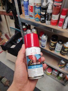

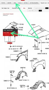

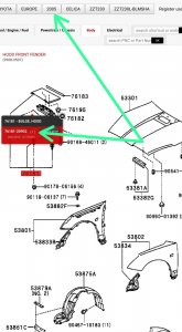

Beide haben die gleiche Teilenummer, daher spielt es keine Rolle, von welchem Modell du dir das kaufst.. Die erste Option ist, @Eddy194 anzuschreiben und ihn zu fragen, ob er eine Lufthutze hat, am besten in gutem Zustand, mit 8M6 Lack, bei eBay Deutschland suchen, danach kannst du bei eBay USA suchen, aber das könnte teuer werden, alternativ könntest du bei Car-port.com suchen, was jedoch teuer und kompliziert sein könnte, falls du es nicht in deiner Farbe findest, kannst du den 8M6 Lack bei Toyota in einer 150 ml Dose für 10 € kaufen. (Dazu brauchst du dann aber auch noch Klarlack, den es auch für 10 € bei Toyota in der gleichen Dose gibt, sowie Grundierung, Schmirgelpapier und Füller. Da es sich um eine direkte Sichtfläche handelt, ist es jedoch erforderlich, Lackiererfahrung zu haben. Also wenigstens vorher erfolgreich ein 10cm² Blech aus dem Baumarkt oder so lackieren) Mein Lackierer würde das Teil für knapp 40 € lackieren. Du kannst ja mal rumfragen, was die Lackierer bei dir in der Umgebung dafür haben wollen. Wenn du denen Zeit gibst und die es zwischen durch machen können, kommen die dir meistens preislich sehr entgegen. Gruß und viel Erfolg http://japan-parts.eu/toyota/eu/200...252480_001_/body/5302_hood-front-fender#76181

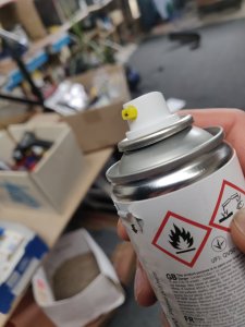

Du kanst das mit der Spraydose lackieren wenn du vernünftige Vorarbeit leistest (gibt dazu haufenweise Tutorials auf Youtube) und gute Spraydosen mit qualitativ hochwertigen Sprühkopf verwendest. Habe das selbst schon gemacht und sah gut aus. Die Farbe habe ich mir von einem Fachbetrieb zusammenmischen lassen, die füllen das in die Spraydose ein und versehen das mit dem besagten Sprühkopf.
Ja, das kann man natürlich auch machen, aber der Lack von Toyota ist wirklich nicht schlecht, einschließlich des Sprühkopfes. Wenn man das jetzt vergleicht z.B. mit Duplicolor oder andere Billigmarken. Die Farbe stimmt, der Lack trocknet superschnell, man kann eine Schicht nach der anderen drauf sprühen und es entstehen keine Läufer. Der Klarlack kann noch am selben Tag aufgetragen werden und trocknet auch bei niedrigen Temperaturen. Also, der Toyota Lack ist wirklich für Anfänger gedacht der Preis ist jetzt auch nicht so hoch.
Also ich hab den Lack vom Lackierfachbetrieb genommen, incl. Klarlack, und mehrere Autos (Schweller, Motorhaube, Dach, Türen, Felgen) damit lackiert. Und das überwiegend in Silber, die Farbe macht Teillackierungen auch nich einfacher. Der Fachbetrieb hat zuerst den Originallack geprüft und dann die Farbe angemischt. Die Lacke der Autos waren durch das Alter (alle zwischen 15 und 25 Jahre alt) natürlich nicht mehr im Originalzustand. Das sieht beim Originallack vom Hersteller natürlich anders aus. Bastelst du eine mit neuem Originallack lackierte Hutze auf die Alte, 20 Jahre alte Motorhaube, wird man den Unterschied vermutlich sehen. Da Barton aber sowieso keine Lackiererfahrung besitzt, ist die beste Methode für ihn, eine Hutze mit gutem Originallack zu kaufen (was ein Glücksspiel sein wird, blau ist eher selten) oder das Ding zum Lacker zu bringen.
