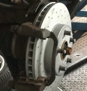

    Habe bei Ebay neue gelochte Bremsscheiben von Zimmermann gekauft, es fehlt aber die ABE!
    Wo kann ich diese nun nachträglich bekommen?
    Wird es dem TÜV bei der HU überhaupt auffallen, dass andere Bremsen drauf sind oder überprüft er nur die Bremsleistung?
    Der Hersteller versendet die ABE nämlich nur über den Fachhändler. :-(

  17. ScarfaceFFM
    ScarfaceFFM New Member
    21. Januar 2016
    Frankfurt am Main
    Solche doppeldeutigen Verkaufsanzeigen sind ein Grund warum bei vielen freien KFZ-Werkstätten ein Schild hängt mit der Aufschrift:
    "Hier nix eBay!" :D
    Sehen jedenfalls schön aus und bis zum TÜV dauert es noch 1 Jahr :)
