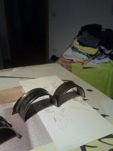

Hallo leute hab ein großes problem ! Meine Celi hat einen gebrauchten motor bekommen da der alte schrott war nun folgendes : 2300 Km hat der Motor gehalten dann kam ein klappern aus dem motor raus bin dann noch langsam paar km bis zum nächsten parkplatz gefahren anschließend hab ich ihn abgeschleppt geräusche vorher keine ! Irgendetwas ungewöhnliches auch nicht.
Meine Pleullager komplett abgerieben so dünn wie ein Papier ( siehe foto) kurbelwellenlager ganz normal Öl kann ich ausschließen war kein billig öl hab 5w30 von Castrol gefahren außerdem waren es nur die Pleullager und nichts weiter ! ! ! Aber WARUM ? Ich kann ja schlecht alles zusammenbauen wenn ich nicht weiß wohler dieser schaden ist. Motor war von einem avensis km 140000km.
ach ja und es sind 2 pleullager komplett hinüber und zweil pleul naja sagen wir es ist grenzwertig

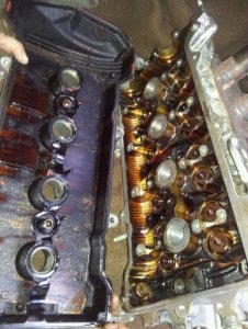

Kann es jetzt erklären haben den Fehler gefunden. Also Motor zerlegt und was war drin?! Nicht das was drin sein sollte.! Ölkohle vom feinsten! Muss alles mit dem schraubenzieher raus kratzen und anschließen mit Chemie reinigen. Die Kolbenbolzen sind mit dem NadelLager verklebt dadurch hat der Kolben das pleul gekippt und somit die lager einseitig raus gedrückt.
Wie kommts das sich da unten soviel Ölkohle bildet? Dachte die bildet sich nur im Verbrennungsraum auf dem Kolben und Kopfinnenseite. Die entsteht doch nur bei hohen Temperaturen. Und da das Öl eigentlich kühlt...
könnt die sich sonst nur bilden wenn die Verbrennungsgase am Kolben vorbei kommt - das würdest du aber merken da Kompression auf einem Zylinder fehlt und sie wahrscheinlich ab und an dann fehlzünden würde
oder
über sehr lange Zeit mal zu wenig Öl drin gehabt. Die Kohle kann sich daher auch schon vorher gebildet haben und jetzt trotz genug Öl n Lagerschaden auf Raten verursacht haben (wie bemerkt man sowas, außer vielleicht wenns laut und komisch klappert?) Hohe mechanische Beanspruchung durch die Ölkohle hat das Lager so erhitzt das das noch mehr Öl dran ausgekohlt wurde und irgendwann hats geknallt.

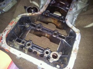

Ich hab hier mal paar fotos hochgeladen Cibo. Ja ich versteh was du meinst aber dann erklär mir mal das hier ? Hab sowas auch vorher noch nie so extrem geshen! Ich muss dazu sagen ich habe hier schon das gröbste saubergemacht. Hab leider kein Foto mehr wo man alles drauf sieht aber selbst die Kurbelwelle sieht so aus.Die Ölbohrung am 2 und 3ten Pleul inkl Kurbelwelle musste ich mit einen draht sauber stechen.
Frittenfett? :D
Ohne Kühlwasser gefahren? wobei das Kühlwasser natürlich auch nicht seinen Dienst tut wenn das Öl nicht zirkulieren kann.
Also nach zu wenig Öl schaut das nicht aus... vielleicht falsches Öl? Weiß jemand wie das aussieht wenn man 100 000 ohne Ölwechsel fährt bzw immer wieder Altöl reinkippt? Und sieht das vielleicht auch so aus wenn jemand Benzin ins Öl kippt? Das müsste doch ausflocken oder sich binden und seine Schmierfährigkeit verlieren oder?

So wie das aussieht kannste froh sein das es nur ein Lager war das fritte gegangen ist. Das scheint ja komplett verdunstet zu sein und alle Löcher und Kanäle verstopft zu haben oder verdunstet durch die Verstopfung.
Anderer seits: Ich hab mal von so "speziellen" Gebrauchtwagenhändlern gehört die bevor es die Garantie gab Sägespähne in Getriebe gekippt haben damit man den Getriebeschaden nicht hört bis es nach ca 1000km komplett im Sack ist. Vielleicht hat wer irgend was ins Öl gekippt um nen Lagerschaden zu übertönen? Aber unterstellen mag ich natürlich garnichts!
Bevor du den wieder komplett zusammen setzt würd ich da echt jedes Teil auf Verschleiß prüfen sonst ist die ganze Arbeit für die Katz!
