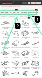

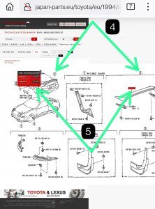

So eine Information kannst du sehr gut über den Teilekatalog herausbekommen. Du gehst auf die Seite Japan parts.eu und gibst das Auto, das du suchst, ein.
In deinem Fall dann: Toyota→Europa→1994→ Celica→ST 202→linkslenker manuelles Getriebe.

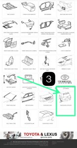

Dann gehst du auf den Reiter 'Body' und wählst ganz unten das Anbauteil aus.
Es gab natürlich Modelle ohne Heckspoiler, du musst natürlich das Auto mit Heckspoiler auswählen.

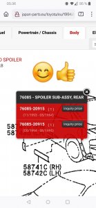

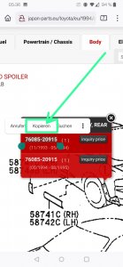

Der Heckspoiler wird angezeigt und du kannst dann gucken, aus welchen Bauteilen der Heckspoiler besteht. Du erhältst auch die Teilenummer der Bauteile, mit der du dann zum Händler gehen kannst, um die Teile zu bestellen. Nur das wird bei dem alten Auto sehr wahrscheinlich nicht mehr möglich sein. Eventuell vielleicht noch die Schrauben, aber der Flügel sehr wahrscheinlich nicht mehr.
Es gibt natürlich bestimmt noch Sonderflügel vom Toyota Tuner TRD oder so, aber so bekommt man zumindest erstmal die Standardbauteile heraus.

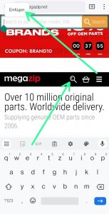

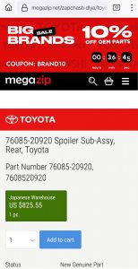

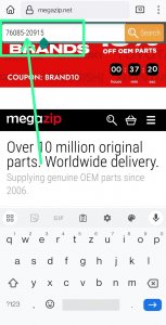

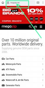

Du kannst auch die Teilenummer kopieren und zum Beispiel bei Online-Händlern wie megazip.com eingeben.
Manchmal steht zwar, dass das Teil noch verfügbar ist, aber man muss es trotzdem anfragen.
Zumindest um Preise zu ermitteln, ist das sehr gut. Die Preise dort sind aber auch meistens die Hälfte oder ein Drittel von dem, was der Händler verlangt.
Allerdings kommen bei Bestellungen aus Japan oder anderswo noch hohe Zoll- und Frachtkosten dazu.
