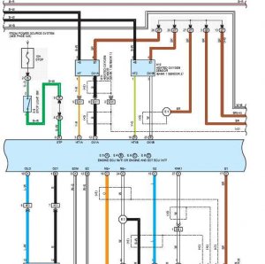

Auszug aus Verkabelungsplan
Hallo Borkenhorst,
was will der Kumpel denn mit dem Auto für eine Rennserie fahren?
Anbei ein Auszug aus dem Verkabelungsplan vom Celica T23, darauf ist zu sehen, dass die Signalleitung von der Nachkatsonde das weiße Kabel im Fahrzeugkabelbaum ist (zu verbinden mit +) und das braune ist die Sondenmasse (zu verbinden mit - am Simulator). Das sind nicht die Farben, die an der Sonde selber zu sehen sind. Die Farben ändern sich im Stecker zum Motorkabelbaum.
Der Simulator muß meines Erachtens aber auch einen Eingang haben, weil die Sondenspannung in Abhängigkeit von der Betriebsbedingung sehr variiert.
Die Motor ECU läßt sich nicht einfach mit einem langsamen Sinussignal "verarschen". Wenn der Motor im Schiebebetrieb oder Schubabschaltung läuft, dann muß auch nach 5 Sekunden die Ausgangsspannung der Nachkatsonde auf 0 Volt sinken.
Es gibt dann zwar keinen Fehlercode Katalysator (P0420), aber Ansprechverhalten Sonde (P0136) und dann könnt ihr Euch den ganzen Heckmeck auch sparen.
Es hat keinen Einfluß auf die Motorleistung usw. wenn im Bereich des Kats oder der Nachkatsonde ein Fehlercode gesetzt wird.
welches wird dann weiß und welches blau?
Wiegesagt gehe davon aus das die 450mV vom Steuergerät die "Masse" darstellen also weiß und das blaue das Signal dann wieder zurück ist also das Sondensignal.
Andersrum würde es ja auch wenig sinn ergeben will nur auf nummer sicher gehen ;)
