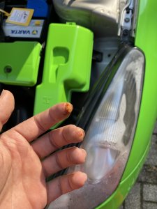

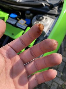

Hi Ben, danke für die Antwort.
Das Gummi ist dicht, keine Risse oä.
Ein Schwämmchen habe ich nicht entdeckt jedoch konnte ich eine Art „Schlauch“ erfühlen, knapp 2 cm lang.
Bin mal mit meinem Finger etwas rein gegangen und habe irgendeine ekelhafte Paste an die Finger bekommen (siehe Anhang)

....das war wohl mal das Schwämmchen!
Wenn viel Wasser drin ist dann ausbauen und ausschütten. Und das Loch im Schlauch wo das Schwämmchen drin ist reinigen.
Bei sehr wenig Wasser mal mit Licht fahren, dann könnte das Wasser nach einigen Fahrten allein verschwinden.
