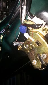

Dann schau Dir mal die Masseklemme an, die unter dem Schliesshaken sitzt. Dazu muss wie gesagt die lange Verkleidung ab, um sie genau prüfen zu können.
Das Teil ist nicht original - da wurde dran rumgebastelt. Da wurde der Kofferaumkontakt angezapft für irgendein Zubehör. Vermutlich Beleuchtung o.ä. Verfolge das Kabel mal, das da dran hängt. Daher frage ich immer, ob irgendwo dran gearbeitet wurde. In der Regel sind da die Fehler zu suchen.
Ja ich habe auch beim abmachen der Verkleidung unter dem Lenkrad eine nicht angeschlossene LED leiste gefunden hatte einer der Vorbesitzer wohl Bock zu basteln
