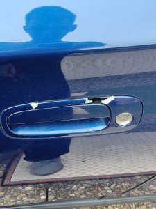

Ich bin 18 Jahre jung und heiße Christian, mache eine Ausbildung zum Mechatroniker, habe mich in eine Blaue Celica T23 verliebt aus dem Jahr 2003.
Leider hat meine Celi noch ein paar optische Mängel, technisch steht sie aber echt noch gut da.
Mein größtes optisches Problem, dass mich richtig stört ist die Umrandung vom Türgriff, da fehlt ein Recht großes Stück, weiß jemand was ich da machen kann oder wie ich an ein Ersatzteil komme. Habe da nichts gefunden, ansonsten muss ich es zu spachteln und lackieren.
Füge hier Mal ein Bild davon rein und eins von meinem super Auto.
Danke für die Antworten im voraus, ihr seid echt eine klasse Truppe, hoffe ich kann mir hier noch viel abschauen.

Hi und Willkommen,
den Türgriff kann man komplett austauschen (Ist ein komplettes Teil mit Rahmen). Das sie brechen ist eine Krankheit, am besten im Suche Bereich einen Suche Thread aufmachen (auch mal den User Eddy194 anschreiben, er schlachtet Celicas).
Und darauf achten, dass im Ersatzteil alle Gewindeeinsätze noch vollständig vorhanden sind und fest im Kunststoff sitzen. Sie drehen gerne im Kunststoff durch, und das Plastik reisst dort gerne ein, woraufhin man ein paar Probleme bekommt, weil man ihn dann nicht mehr befestigen kann.
Lass dir am besten Fotos zeigen, dann siehst du schon die Problematik.
Beim Ausbau des alten Teils, wirst Du auch das Problem live festellen, mit dem ausreissen der Gewindeeinsätze.
