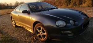

Liebe Leute,
als neues Mitglied hier im Forum wollte ich mich und viel wichtiger meine Celica kurz vorstellen. Nachdem mich ein LKW in meiner letzen Celica T20 über die Schnellstraße geschoben hatte, musste eine neues Auto her, denn die Dame war leider nicht mehr zu retten. Die Wahl fiel kurzerhand - wieder- auf eine Celcia. Dieses Mal eine GT 2.0 (T20), ST 202 (3SGE), 175 PS, 1996er Baujahr mit McPherson Fahrwerk in Baltic Blue Metallic.

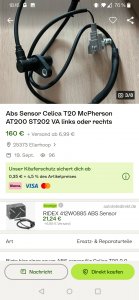

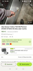

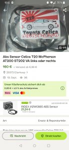

Boah @Kermin ,
Hast du Glück, wenn das passt.
Ich drücke dir die Daumen. Nach der Beschreibung sollte es passen und auch genau für dein Auto sein. Greif zu, solange du noch die Chance hast!!
Und für alle T23-Besitzer, die ihr Auto noch länger behalten wollen, ist es ein guter Hinweis, sich die Teile alle 4 bei Seite zu legen.
Auch wenn es die Billigen aus dem Zubehör sind, es sei denn, man hat Lust, sich mit Elektrotechnik auseinanderzusetzen...
