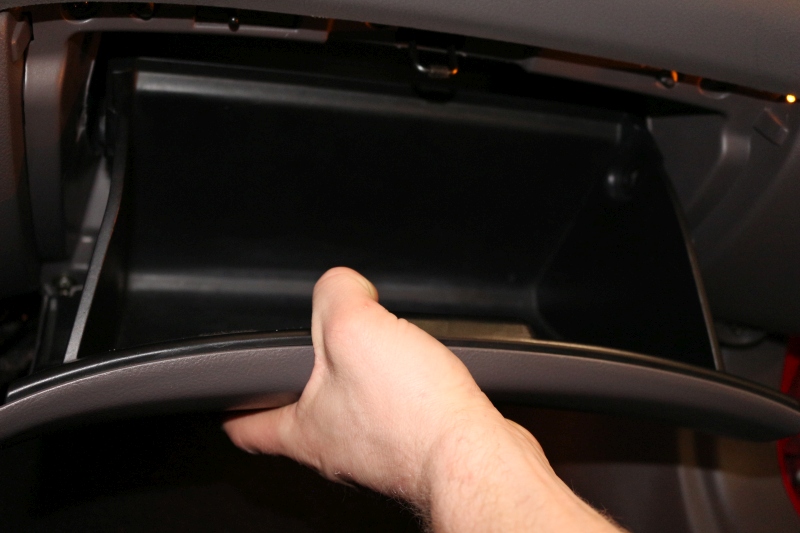

Das Handschuhfach wird in die Servicestellung gebracht. Vorher ausräumen.

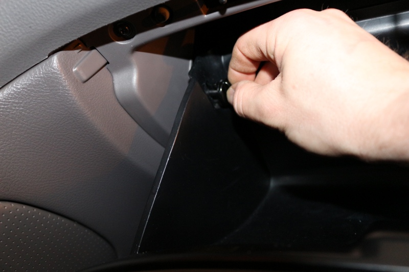

Die beiden Dreh-Schnellverschlüsse (links und rechts im Handschuhfach je einer) dreht man einfach, bis man fühlt, das sie ausrasten:
Dann zieht man sie einfach raus und das Handschuhfach klappt nach unten:
