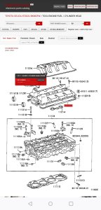

OE-Teile Katalog:
https://japan-parts.eu/toyota/eu/19...03_/tool-engine-fuel/1104_cylinder-head#11213

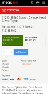

https://www.megazip.net/zapchasti-d...d-cover-1121388460?q=11213-88460&selectItem=1

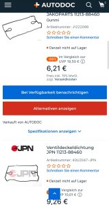

https://www.autodoc.de/autoteile/oe...HJ5B7HdOsNva6BVnZdj-vRxsbBIDlqV4VqEds-k7RglZk
Am allerbesten die Fahrgestellnummer im Teilekatalog eingeben, die Teilenummer raussuchen, von den Teil des man benötigt und dann im Zubehör schauen oder bei Original bei den Toyota Händler vor Ort oder online..

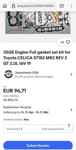

Hey, danke für deine schnelle Nachricht. Die Seite ist schonmal sehr nützlich damit ich meine Teilenummern bekomme. Habe nun sehr lange gesucht, bei KFZTEILE24, autodoc und co. sind die Teile nicht mehr zu haben. Habe nun eine Seite gefunden die die Ventildeckeldichtung anbieten aber die Lieferung dauert sehr lange. Laut deren Seite ist die dort gezeigte auch mit dem MR2 kompatibel. Somit habe ich nun einfach die auf Ebay für den MR2 bestellt und hoffe dass das passt. Normalerweise sollte das 1:1 der selbe Motor sein :) ... Auch die 175 ps version... Hoffe mal dass das klappt!

Eine weitere Möglichkeit wäre, einen kompletten Dichtungssatz für das Auto oder zumindest für den Motor zu kaufen. Solche Sätze sind oft länger verfügbar, weil Händler daran noch verdienen können. Im Notfall kann man auch mal bei Timu oder Wish nachschauen.

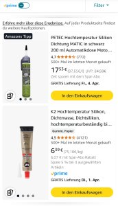

Die andere Alternative, speziell bei diesem Schaden, wäre es, wie es viele freie Werkstätten machen, zeitwertgerecht und lösungsorientiert vorgehen: die alte Dichtung reinigen und die ausgehärteten Stellen, an denen Öl austritt, mit flüssiger Dichtungspaste nachzudichten. Bei einer Oldtimer-Begutachtung macht das natürlich keinen guten Eindruck, aber es lässt sich vernünftig erklären. Und wenn das Auto ohnehin nicht für eine H-Zulassung vorgesehen ist, spielt es letztlich keine Rolle...😉👍🏼
