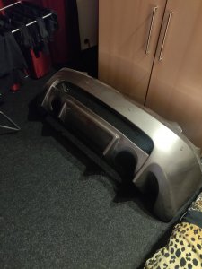

Hi
Habe leider keine Richtige Antwort darauf gefunden. Die Veilside Replica Heckschürze hat ja keine Löcher für die NSL und finde diese auch einfach total Hässlich platziert bei der Werks Heckschürze. Meine Frage dazu wie bekomm ich TÜV ohne die NSL in die Heckschürze zu verbauen? Kann man diese evtl. in die Rückleuchten verbauen oder gibt es Rückleuchten mit eingebauten NSL. Habe jetzt schon öfter welche gesehen die diese Stoßstange ohne NSL hatten^^

.. ach witzig ich bin auch gerade dabei eine zu entwerfen für diese Heckschürze.
Das ist designmäßig eine Katastrophe da was vernünftiges hinzubekommen.

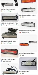

Hab die Schürze auch drauf, habe mir nen schlanken LED geholtt, ca 25x3,5 cm, NSL und Rückfahrlicht.m Wurde am Gitter an nahe der Oberkante mittig plaziert. Tip: Stecker mit ins Kabel bauen falls die Schürze mal ab muss. und Hol ne Leuchte mit CE-Prüfzeichen, dann haste beim TÜV kein Huddel ;)

Es war ne extra ausgewiesene NSL Leuchte mit Rückfahrlicht, obs jetzt CE oder E-Prüfzeichen war müsst ich mal wieder guggen, aber die Männers vom Tüv Rhienland haben das Ding ohne Papiere abgenommen.
