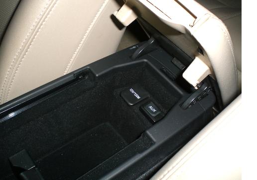

#20
ja wäre cool.
also ich hatte den is 220 diesel mal als leihwagen und der hatte dieses hier verbaut.
die art nummer habe ich auch nur kein preis.
sieht aber verdammt lecker aus ;)
