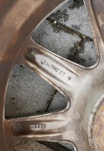

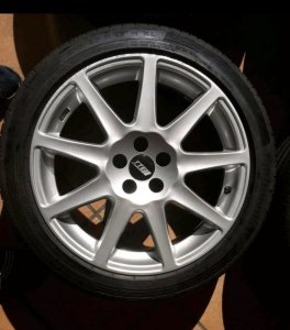

Hallo, weiß jemand ob man die 17“ TTE-Felgen vom Avensis vom Hersteller Artec auf dem T23 fahren darf. Hat jemand evtl. dazu eine ABE? Hier zwei Fotos:
Das sollten die AM2875 sein. Die waren nicht speziell nur für ein Modell, sondern für die ganze Palette von Toyota wie Corolla, Carina, MR2, Celica, Avensis, RAV4, Camry, Verso, Previa, Lexus. Guck aber, ob es das richtige Modell (die richtige Nummer) ist, weil es die auch in 5x114 gab. Teilegutachten per PN, da stehen auch die Kennnummern drin (ABE gab es nicht).
