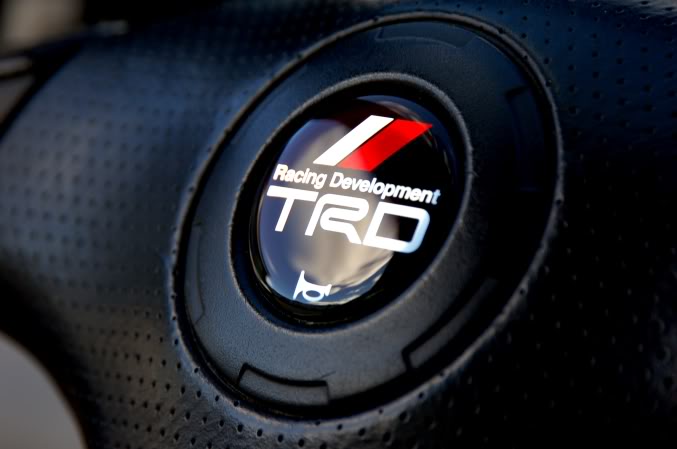

Ja, bin auch schon auf solche wie diese hier gestossen. Sieht etwas anders aus, was mich aber nicht stören würde, jedoch verunsichert ob es passt. Hinten haben diese einen Kabelanschluss, ist dies so auch original beim Celica Lenkrad?
Wie Ben schon geschrieben hat: Das Emblem ist auf dem neuen Button mit doppelseitigem Klebeband aufgeklebt. Einfach abmachen (mit Fön warm machen erleichtert die Sache ungemein ) und auf das Originalemblem im Lenkrad kleben. Ich habs mit Silikon gemacht. Hält Bombe. Das Gehäuse mit der Elektrik von dem neuen Button wird nicht benötigt!
