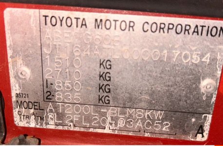

Hi! Guck mal in Deinem Motorraum auf das Typenschild an der Spritzwand. Dort siehst Du die Identifikationen C Color T Trim (Interior) A Axle TM Transmission Du kannst mir aber mal Deine Fahrgestellnummer senden, dann gucke ich mal im EPC nach, ob ich mehr sehe. Btw. Kratzer in dem Kunststoff lassen sich sehr gut mit Flamme rausholen. Fahre spasseshalber mal kurz ein Feuerzeug über die Kratzer und schau mal an, was damit passiert. So hole ich aus vielen Toyota Mittelkonsolen Kratzer von Radioeinbauten raus. Hier kannste dann mit dem Trimcode (und der Tabelle oben) schauen welche Teilenummer es ist:
