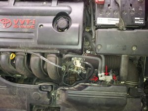

Hallo liebe Leute,
da ich leider nicht weiß um welches Teil es sich handelt, konnte ich somit die Suchfunktion nicht nutzen.
Aus meinem Motorraum (Celica T23 VVTi EZ00) ist ein lautes ticken zu hören...jetzt lacht nicht..hört sich an wie ne laut tickende Bombe :D
Ne jetzt mal Spaß beiseite...
Das ticken/klappern habe ich bereits lokalisiert.
Jedoch weiß ich absolut nicht was für ein Teil es ist.
Auf dem Bild habe ich Pfeile gezeichnet. Das ticken kommt von diesem Teil.
Was ist das???
Danke schonmal.

Naja, das ist so ein unterdruck Switch dingens. Bist du sicher das dieses Ding Klackert? Man kann es auch nach oben rausziehen, halt es mal ans Ohr ob es wirklich das.
da sind 2 Schläuche zu sehen..rechts vom rechten Schlauch ist ein Kabel. Also so ein Stecker. Das ticken kommt eher von dem...habt ihr sowas schonmal gehabt?
Und seit neustem hört sich mein Motor an wie ne Waschmaschine...als ob ich höre wie das Öl da drinnen zirkuliert??? :confused:
hängt das damit zusammen??
Dass ist das Evap VSV (System zur Verminderung der Verdunstungsemissionen + zugehörigem Vakuum (Schalt) Ventil)
Denke das "Tickern" ist ganz normal. Habs zumindest auch ;)
