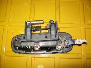

Hi! Hier ist mal ein grosses Bild. Sollte selbsterklärend sein, wenn man es vor sich hat. Das Schloss ist trennbar:
also wenn ich das richtig verstehe tür verkleidung ausbauen, von innen dann schrauben lösen und dann den rahmen inkl griffe nach vorne rausdrücken?!
Kann mir jemand sagen, wie die Mutter Nr.1 heißt? Bei mir ist sie verloren gegangen, außerdem ist der Rahmen gerissen, womit klebe ich und befestige die Mutter am besten? 2K Epoxid Kleber? Was hat die Mutter Nr.2 für eine Funktion? Bei mir war sie an nichts angeschlossen..

Ich habe jetzt die Mutter von Nr.2 ins Loch Nr.1"implantiert", geklebt mit UHU Endfest, mal sehen wie lange es hält. @riggs danke für dein Tipp, werde bei Gelegenheit auch ausprobieren.
