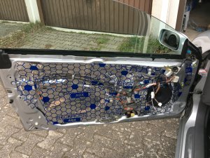

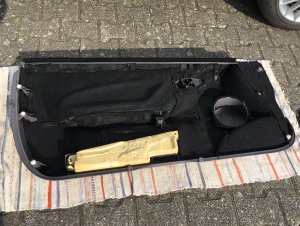

    Dazu mal ein aktuelles Thema von mir. Ihr kennt ja vermutlich meine Dämmung, bestehend aus Jehnert Dämmvlies und Reckhorn Alubutyl.
    Die Jehnert Dämmmatten hatte ich ja im gesamten Wagen direkt am Blech verklebt und an den vorderen Türen auf die Verkleidung:

    Nun habe ich aber in diesem Winter noch etwas dazu gedämmt. Und zwar Schaumstoff mit hoher Dichte zusätzlich noch an ALLEN Verkleidungsteilen und Verbundschaumstoffmatten unter dem Teppich:

    Dazu habe ich noch Clipse mit Schaumstoffscheiben verwendet, um auch die allerletzten Klapper- undVvibrierrisiken abzuschalten.
