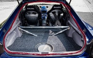

huhu ich bräuchte das kofferraum gummi neu wills aber nicht neu kaufen gebraucht würde auch gehen.. es regnet bei mir rein :(

Beschreibe doch bitte mal etwas genauer welches Gummi du im Kofferraum brauchst bzw mach ein Foto und makiere die entsprechende Stelle.

hast du ne Ahnung an welcher Stelle es reinregnet, bzw. hast du das Gummi schonmal rundum fest gedrückt? Vielleicht ist es irgendwo lose
Ansonsten frag mal bei denen nach die eine Schlacht-Celi haben, vielleicht hat noch einer dieses Gummi.
Könntest auch bei Paulchen nachfragen was bei ihm ein Neues kostet

wa damit beier toyota werkstatt.. die autobox die meinten das es eigl. noch relativ gut aussieht das gummi aber es regnet halt genau mittig oben am dachanfang rein... habs beim autowaschen beobachtet :/

Du hast auf der linken Seite einen Gimmischlauch zwischen Dach und Heckklappe. Auf der rechten Seite müssen da Blindstopfen sein. Bei mir fehlte dort mal der Blindstopfen im Dach.

ich laß mir das mal von Zwerg am Wochenende zeigen wo dieser Stopfen sitzt und dann kucken wir kommende Woche mal danach wenn ich bei euch bin:)

Makier die doch oben in der Mitte ein Stelle mit Klebeband. Dann hol die Dichtung raus und mach die markierte Stelle unten in die Mitte hin. Halte dann den Wasserschlach auf die Heckklappe und gucke dann ob dort an der Stelle immer noch Wasser eintritt. Dann weißt du ob die Dichtung ganz ist oder nicht.
