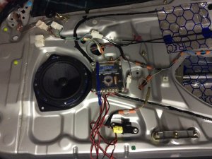

Hi! Bei ebay sind gerade welche drin: https://www.ebay.de/itm/Toyota-Celi...Celica&hash=item52119bde90:g:pLcAAOxy7nNTQFgz https://www.ebay.de/itm/Toyota-Celi...Celica&hash=item52119bdef0:g:UWkAAOSwBP9UW0HF Ansonsten einfach verbiegen...ist nur Blech. Frequenzweichen habe ich für TMT und HT an den Stellen hier verbaut. Da passen sie gut rein ohne das sie stören:
Danke. Die Ebay-Hochtöner sind auch noch dran am Halter. Da habe ich wahrscheinlich dasselbe Problem. Ich bieg das Ding zurecht, muss den neuen Tweeter sowieso ankleben. Würde die Frequenzweiche (10x10x3cm) auch dahin passen?
