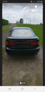

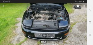

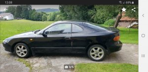

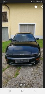

Hallo, der FIN Code wäre bei mir JT164ATJ000064610. Allerdings ist die Karosserie scheinbar von einem 2.0 GTI, weil es hinten drauf steht. Mittlerweile bin ich soweit: OEM 47044-32010 Ankerblech hinten links OEM 47043-32010 Ankerblech hinten rechts Nun meine Frage, ob jetzt diese schon passen, da der Motor ja ein anderer ist und die Karosserie wie schon geschrieben von einem 2.0 ist.
Denke das sollte passen, weil du hinten nur Trommelbremsen hast. Der 2.0l hat hinten eine Kombination aus Trommel- und Schreibenbremse. Die Karossierie ist schon vom 1,6l. Nur es hat jemand mal die Heckklappe mit dem Spoiler vom 2.0 GTI montiert .
