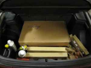

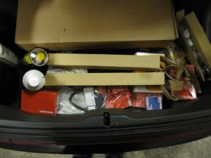

Da gibt es genug von. Die machen dann was am Auto und sagen dir im Nachhinein das Sie keine Ahnung haben von dem was Sie gemacht haben. Wie ich meine damals gekauft habe, gab es immer ein Geräusch hinten, wenn ich durch ein Schlagloch gefahren bin. Der Verkäufer meinte es wäre der Auspuff. Hab dann raus gefunden das es ein Querlenker hinten war. Aus Querlenker tauschen wurde dann ein ganzer Kofferraum voller Ersatzteile.
