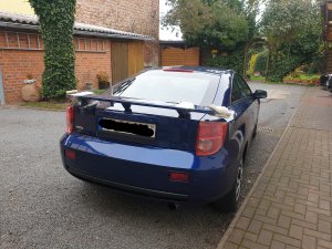

    Hallo zusammen :)
    Ich habe folgenden Spoiler erworben und restaurieren lassen. Ich habe jedoch leider keine Ahnung wie der Spoiler bezeichnet wird, noch wie ich diesen eintragen lassen kann. Kann mir vielleicht jemand weiterhelfen? Habe schon einige mit diesem Spoiler auf Treffen gesehen, also hoffe ich mal, dass das irgendwie möglich ist.

    Hi,
    habe den selben drauf, kann morgen mal guggen bei den Papieren, Bezeichnung, bzw seriennummer ist meist auf der Unterseite vom Spoiler, sofern sie nicht überlackiert wurde, je nach Gutachter reicht das manchmal für ne Eintragung aus ;)

    Das ist der originale Toyota 3-Fuss Spoiler, den es im Toyota Zubehör gab. Dieser ist eintragungsfrei. Ich sende Dir die eine Unbedenklichkeitsbescheinigung zu. hast PN.

    Oh danke euch :) Sehr lieb. Da bin ich ja beruhigt. Dachte schon, dass wäre dieser ominöse Spoiler den man nicht eingetragen bekommt, von dem hier manchmal die Rede ist.

    Du meinst den grossen, hohen TRD Spoiler.

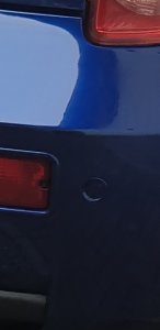

    Mal eine ganz andere Frage: Kannst Du mir eventuell mal ein Bild senden, mit einer Nahaufnahem von irgendeinem Parksensor von Deinem Celica hinten?
    Das sieht auf dem Bild so aus, als ob Du eine innenliegende Version ist. Diese Nachrüstsets sind extrem selten. ich würde gern mal sehen, wie sauber die Bohrungen gesetzt wurden.
    Weil solche Art der Sensoren eigentlich nur im Zuge des Lackierens einer Heckstossstange wirklich sauber eingesetzt werden können. Ich suche schon länger nach einer Lösung dafür.

    Ich kann morgen mal ein Bild machen. Hatte den aber schon so gekauft. Der Pieper sitzt hinterm Beifahrersitz. Denke aber auch, dass der nachträglich eingebaut wurde. Bei meinem Sommerauto hatte ich letztes Jahr selber welche eingebaut. Das war aber einfacher, da es schwarz ist.

    Sie sind bei Dir nachgerüstet, da es den Celica nicht ab Werk mit Sensoren gab.
    Es geht nicht ums Nachrüsten, das ist nicht das Ding. Ich müsste nur mal kurz was an genau diesen Deinen Sensoren anschauen, weil diese eine ganz spezielle Variante sind, deshalb wäre eine Nahaufnahme von einem Sensor für mich mal imteressant.

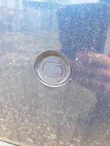

    Kannst du es daran erkennen? Ansonsten mache ich morgen mal eins. Habe gerade geguckt, aber von hinten keine Nahaufnahme gefunden.

    Hehe...rangezommt hatte ich natürlich schon ;)
    Wäre suppi, wenn Du mal eine machen könntest

    Hilft das weiter? Ich war noch nicht waschen

    Perfekt. Danke Dir.
