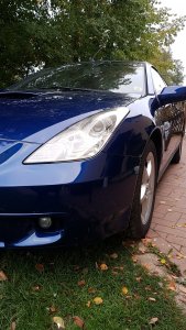

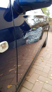

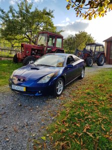

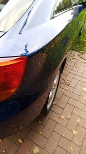

Vielen Dank für eure Hilfe Nachdem ich mich einige Stunden mit euren ausführlichen und sehr hilfreichen Inofs zur Celica beschäftigt habe. Ist es letztes Wochenende endlich soweit gewesen. Bin nun glücklicher Celica Besitzer Nur 1. Besitzer,ältere Frau Geb. 1940. War das Geschenk vom Mann zum 60 Geburtstag. Fährt wie ein Jahreswagen und steht gut da bis auf den leichten Hagelschaden auf Dach und Motorhaube. Die gute Frau ist im Winter wohl nicht viel gefahren. Die Wintereifen sind von 2006 und haben noch 6mm Profil
Ja das blau gefällt mir auch mit am besten. Hat die letzten 2 Tage auch intensive Pflege mit Politur und Versieglung bekommen. Jetzt glänzt die gute wieder.
