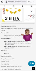

Ich habe mir von Strongflex die PU-Buchsen für die Vorderachse gegönnt. Hab gelesen das man von den alten Gummibuchsen wohl den Metallring wieder benutzen muss. Um jetzt keine guten Lager zu zerstören hab ich mir billige Ersatzgummilager besorgt, dort den Gummi ausgebrannt und ja, die Buchsen/Lager von Strongflex sind doch ein paar mm kleiner..wie sollen die den dort verbaut werden? oder übersehe ich was?

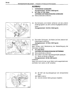

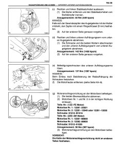

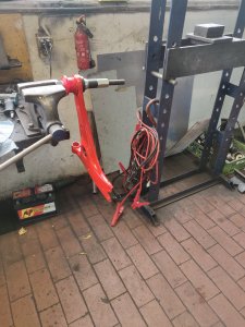

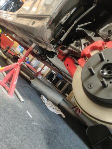

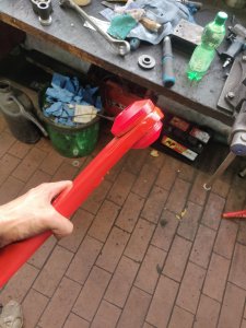

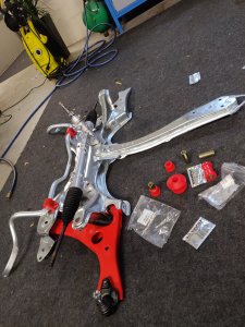

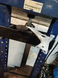

Einbau Anleitung VA
(Das mitgelieferte Fett nicht vergessen)

unglaublich mit was für einer Eselsgeduld du das machst
😉 DANKE Michi, aber wenn man sich das so anschaut, gehen die Schritte eigentlich, und die Ausrüstung war jetzt auch nicht wirklich teuer (die könnte man ja sogar noch zur Not mit Pfand rumgeben, wenn man sonst alles hat). Wenn man direkt weiß, was man machen muss, um da hinzukommen kann man schnell durchkommen – spätestens wenn man darin, vernünftig, geduldig und richtig ausgebildet wurde – sollte das Ganze kein Problem sein...

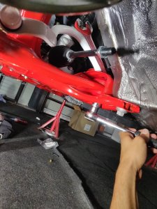

Hinweis noch:
Wer schon länger dabei ist, kann das auf den Bildern sofort nachvollziehen – und wüsste vermutlich sogar, wie man es noch besser machen könnte.
Ansonsten: einfach ins Werkstatthandbuch schauen. Dort ist der Ein- und Ausbau Schritt für Schritt erklärt – inklusive der richtigen Drehmomente für die jeweiligen Bauteile.
Die Schrauben würde ich direkt beim Toyota-Händler besorgen. So bekommt man Originalqualität. Klar, ist teurer, aber für ein paar Schrauben lohnt sich eine Bestellung aus Japan oder Dubai nicht.
Alternativ mal im Forum fragen – vielleicht kann das jemand günstiger mitbestellen.
Wenn sich der Ablauf selbst mit dem Werkstatthandbuch nicht nachvollziehen lässt: Finger weg vom Fahrwerk!
Das kann richtig gefährlich werden.

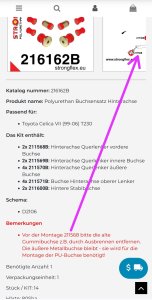

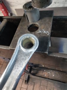

Danke für die super Bilder etc.! Leider bringt mich das noch mehr zum grübeln.. Die verzinkte Hülse (Strongflex) die du hier in den Querlenker einpresst kann ich gar nicht einpressen da deren Außendurchmesser kleiner ist als der Innendurchmesser der Originalhülse die drinn bleibt. Also die liegt da wirklich wackelig drinn.. liegt das dann an den Gummilagern? Weil nachkauf und ggf andere Maße?

Hmmmm, hast du denn wirklich die richtigen? sonst guck noch mal die Bestellung. Aus den Bildern geht ja ganz klar hervor, dass das passt...
Augenblick mal.. das ausschneiden war doch für die Hinterachse!! Für vorne war doch mit dabei
Ha Ha, wie es aussieht, hat die Hinterachse auch Glück gehabt und bekommt auch Buchsen oder du kannst noch zurück schicken..

Die Teilenummern etc. stimmen soweit alle über ein.. Was ausschneiden angeht ja, dachte ich erst auch (also nur bei der HA) jedoch kommt ohne den Metallring vom Gummilager noch viel weniger eine Passung zu stande, deswegen die Verzweiflungstat.
Mal in Zahlen: Außendurchmesser Gummilager MIT Metallring: ca. 67,2mm
Außendurchmesser Verzinkte Hülse Strongflex: ca. 60,7mm
