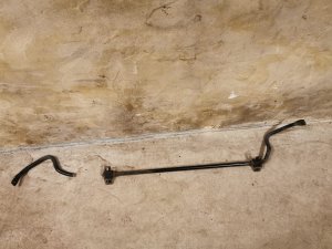

Die Stabis laufen unter den Gummis gern ein, mangels Schmierung und eintretender Feuchtigkeit, in Verbindung mit Reibung. Das heisst, es kann sein, das wenn Du die Stabigummis abmontiert hast, das der Stabi darunter dünner geworden ist (und somit Spiel bekommt) oder komplett vor dem Bruch steht. Mittlerweile kommt das recht häufig vor, bei den alten Rostlauben. Die Stabilager gibt es einzeln. Beim lösen der Schrauben aufpassen, wenn sie abreissen, was häufig vorkommt, hat man ein Problem. Und das Gummi innen mit Fett schmieren. Teilenummer

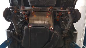

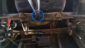

naja das Problem ist der Rost und was noch ringsrum ab muss. Je nachdem wieviel Platz Du haben möchtest muss man schauen, ob man noch umliegende Teile wegbaut, die wiederum auch wieder bei der Demontage kaputt gehen können. Rattenschwanz.
Nummer 5, 6, 7, 8 sind die vier Schrauben für die Schellen der Stabigummis, die gefährdet sind, abzureissen. Man kann sie ohne grossartige Demontage von anderen teilen demontieren, ist aber recht fummelig. Und wie gesagt, der Rost ist das grösste Problem.
