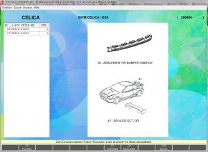

Original musst Du den wenn in Japan gebraucht kaufen oder in den USA / Kanada. In den USA war er im Facelift Action Package dabei, in Nordamerika mit Kanada im Facelift Tsunami Paket und in im TRD SportsM Sondermodell in Japan. Wegen Eintragung: Selbes Spiel wie beim TRD Spoiler. Es gibt keine Gutachten, nur Prospekte und Teilenummern die besagen, das es sich um originale Toyota Teile handelt. Das wars. Eintragung ist also Glückssache. Die Teile wurden nicht für den europäischen Markt zugelassen oder geprüft. Das musst Du mit Deinem Prüfer vor Ort abklären, was geht und was nicht geht. Jeder Prüfer hat da seine eigenen Vorstellungen von und ist pauschal nicht annähernd zu beantworten.
Teilenummer ist die PZ321-20005

Mein Prüfer ginge damit konform sofern ich ein original teil habe oder genügend papierkram zu dem replika eben.. meine teilenummer weicht aber von deiner ab🤷‍♀️ von der Firma FOHA lautete diese 00476-20911 aber danke für die andere dazu finde ich bestimmt ein bisschen mehr!
