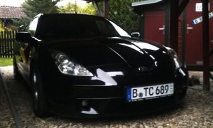

ich bin David, 25 Jahre alt und aus Berlin. Habe mir vor kurzem diese schwarze Celica gekauft und bin einfach nur begeistert von dem Auto!!! Würde mich sehr freuen wenn sich hier noch jemand aus der Umgebung finden lässt. :)

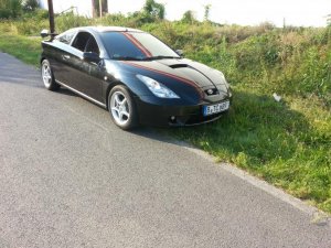

Hier mal ein erstes Foto in diesem Jahr. Leider hat sich mein linker Hinterreifen verabschiedet (Riss an der Reifenwulst)...:(

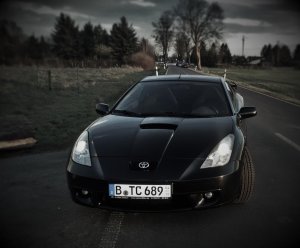

Das erste Projekt in diesem Jahr. Ab morgen gehts los! :)

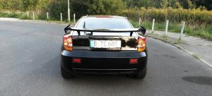

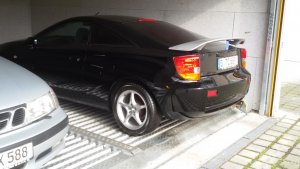

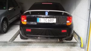

Jetzt ist der Spoiler endlich dran. Mein Lackierer war etwas voreilig und hat die Ausrichtung einfach selbst vorgenommen. Hätte ihn gern noch ein kleines Stück weiter hinten gehabt. :rolleyes: Aber wenn ich mir Fotos von den Wittmännern, die Original vom Werk kommen angucke scheint die Ausrichtung 1 zu 1 zu sein, was dann wieder ok ist.

@ Ultrafox: Das ist ein OEM Spoiler, den die Celicas in Japan, USA und Österreich (Wittmann) drauf haben. Meinen habe ich bei Ebay.com gekauft. Gib dort die Teilenummer ein: 6871-20918, dann solltest du ihn finden ;)
