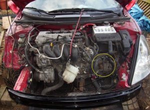

Hat jemand noch ein Bild wo genau man das Schaltgestänge fetten oder ölen muss. Leider werden mir die Bilder im Forum nicht angezeigt und bei dem 1 Youtube Video wird mir zum schluss auch nichts angezeigt. Wäre sehr hilfreich! Danke schonmal im Voraus
Überall wo Gelenke sind: Am besten vorher mit Rostlöser gangbar machen, dann trocknen und dann leicht einfetten mit Langzeitfett, Kettenfett oder Trockenschmiermitteln, PTFE, etc. da diese keinen Schmutz anziehen! http://www.celica-community.de/showthread.php?t=30898
Ich muss den Uralt-Thread leider Mal ausbuddeln... wollte heute Vormittag "Mal schnell" das Thema in Angriff nehmen, konnte die entsprechenden Gelenke aber nicht im Motorraum finden. Müssen irgendwelche Abdeckungen entfernt werden oder wo genau muss ich suchen?
