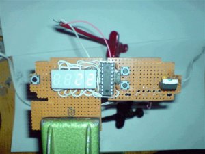

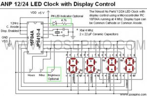

hi!
da es keine uhr in rot für die celica gibt die richtig rot und
hell ist hab ich mal eine uhr in rot ( blau ist natürlich auch möglich )
mit 7-segmentanzeigen nachgebaut.
auf den bildern kann man nicht genau sehen "wie" rot es ist, aber es
ist im orginal einfach super rot.
kosten im eigenbau ca. 50 €
wobei die segmentanzeigen schon 25 € kosten ( sollen ja hell sein )
schaltplan unter -->
http://www.josepino.com/microcontroller/anp-1224hr-led-clock1
--- nach schaltbild D aufgebaut --
uhr kann als 12 std. oder 24 std. anzeige gebaut werden.
mit der taste :00 kann die helligkeit eingestellt werden.
bin noch am testen das die helligkeit beim einschalten vom
licht gedimmt wird.
auf den bildern fehlt noch eine led für das "anschnall männlein" und
ein spannungsregler.
wenns fertig ist gibt es neue bilder.
gruß
celan

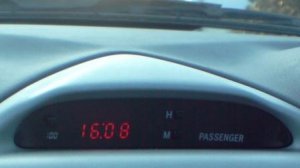

hey das sieht gut aus:eek: .... nur etwas himbifarben:D
aber ist ne echte Alternative. Ärger mich immer darüber,
dass durch den roten Tauchlack die Uhr fast nicht mehr ablesbar ist:eek:

@nera
ne da ist nichts himbifarben, fotos sind nicht so gut geworden.
die uhr ist echt nur rot und auch am tag top lesbar.
gruß
celan

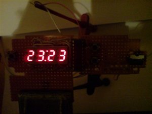

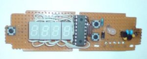

hi!
so ein paar neue bilder und eine bauteile liste ( ohne dimmen )
auf der platine fehlen noch drei bauteile zum dimmen für das licht, werd ich wenn es fertig ist nachreichen !
gruß celan

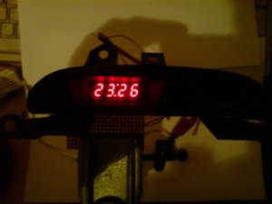

grüße!
wie hast du das mit der plastescheibe vor der uhr geregelt? die ist bei der preface ja grün wenn ich nicht irre :confused:

@tobias
da ist noch die orginal ( ist etwas bräunlich ) scheibe drinn.
das rot der segmentanzeigen kommt da gut durch !

hi!
gibt es jemand der günstig platinen hertsellen kann oder einen kennt!
--- layout könnte ich für ne doppel print machen. --
dann könnte man ohne prop in blau oder rot eine uhr machen
ohne das jemand löt oder prog. kenntnisse hat !!
gruß
celan

@andym
die uhr ohne eine angefertigte platin zu bauen ist viel arbeit ( ca. 5-6 std.) die ich nicht machen werde. vertreiben kann ich das ganze nicht, aber für ein paar euro - ohne bauteile - ( wenn es eine angefertigte platine geben sollte ) kann ich das ganze zusammenbauen.
das mit dem anschnall zeichen ist doch schon lange erledigt. teile sind in der bauteile.txt zu finden. die beschaltung entnimmt man der orginal platine.
hoffe dir geholfen zu haben
gruß
