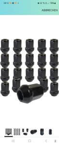

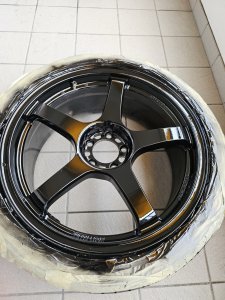

Ich wollte heute meine Kosei K2 18 Zoll montieren und habe dazu schwarze Radmuttern 12x1.5 60* Kegel bestellt. Das Problem ist ich komme mit dem Montageschlüssel nicht zwischen die Nabe und Felge rein. Sind es die falschen Radmuttern oder muss ich ein Spezialschlüssel dazu benutzen?

Das kommt auf die Felge an. Bei manchen Felgen darf man keine 19er Schlüsselweite nehmen. Da muss man dann eine 17er Schlüsselweite nehmen.
Ggf. eine dünnwandige Stecknuss.
Aber das Problem kannst du nur vor Ort selbst beurteilen... erstens weil keine Schlüsselweite angegeben ist von den Muttern...zweitens, weil man aus der Ferne nicht weiß, wie viel Platz noch zwischen Felge und Radmutter ist und man ggf. mit einem speziellen dünnwandigen Steckschlüssel (ohne Schonummantelung, da meistens zu dick) noch dazwischen passt und drittens, weil du im Teilegutachten (was die Felgen nicht haben) schauen musst, ob eventuell spezielle Radmuttern vorgesehen sind (bei manchen Felgenmodellen ist das der Fall und die kann man dann optional dazu bestellen oder werden mitgeliefert). Das kannst nur du selbst rausfinden.

Jetzt habe ich die alten Muttern gemessen, sind SW17 und die neuen SW19 🤦🏽‍♂️🤦🏽‍♂️🤦🏽‍♂️. Danke dir für die Infos, hätte nicht gedacht das es unterschiedliche SW bei den Radmuttern gibt.

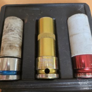

Die mit dem Felgenschutz wird er vermutlich nicht verwenden können wenn es da so eng zu geht. Die Kunststoff Ummantelung trägt ziemlich auf, zumindest bei den Proxxon.
muc
4.299
41
Fachidiot
Die Ummantelung kann man (mitunter) aber abziehen, dann hat man recht schlanke Stecknüsse, die dann vll. passen.
😐..aso...
da haben die sich auch was bei gedacht.
Ja dann kann man am besten die Hülle abziehen und eine Schicht isolierkleber um die Nuss wickeln..
muc
4.299
41
Fachidiot
Wobei es im Vergleich zu einer guten stink normalen Stecknuss wahrscheinlich auch nicht viel bring.
